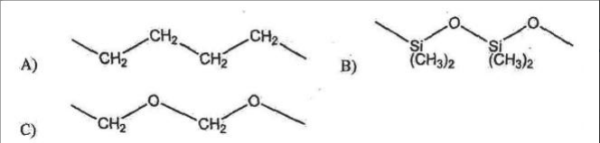

5. 柔顺性排序:
B主链为杂原子,取代基对称分布,柔顺性最好;C与A相比,因为C主链有氧原子,柔顺性比A好。
