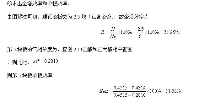

①在直角坐标系中绘制x-y图,用图解法求出理论板数。
②求出全塔效率和单板效率。
③结合精馏操作对实验结果进行分析。

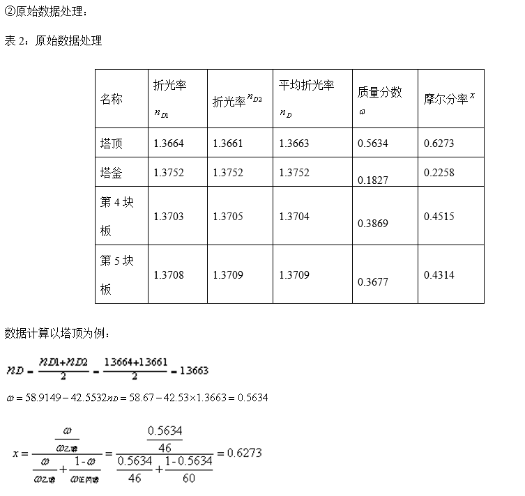

六、数据处理

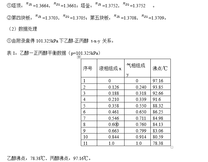

(1)原始数据

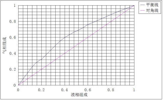

③在直角坐标系中绘制x-y图,用图解法求出理论板数。
参见乙醇-丙醇平衡数据作出乙醇-正丙醇平衡线,全回流条件下操作线方程为y=x,具体作图如下所示(塔顶组成,塔釜组成):
图2:乙醇—正丙醇平衡线与操作线图
