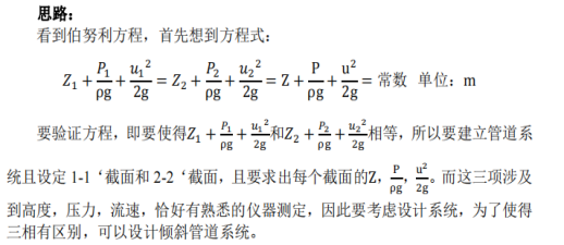

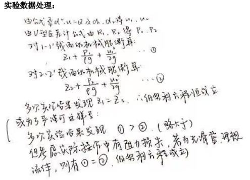

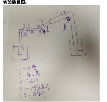

题目:设计实验验证伯努利方程恒成立,画出简易的实验装置图,写出实验步骤。(验证性大题)

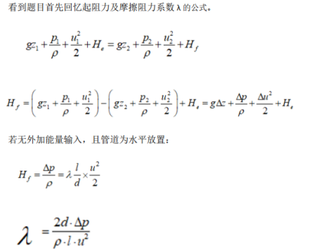

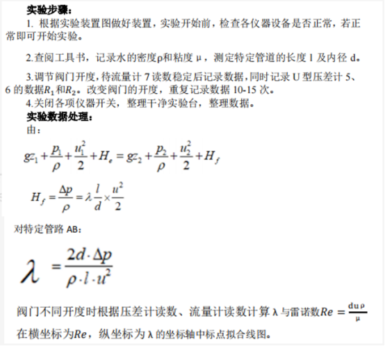

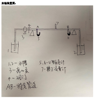

题目:设计实验测定流体流动特定直管管道的阻力及其摩擦阻力系数λ与雷诺数的关系。(探究性实验)
实验步骤模板参考:
1.根据实验装置图做好装置,采用****,实验开始前,检查各仪器设备是否正常,若正常即可开始实验。
2.查阅工具书,记录******
3.*****。
4.改变****,重复步骤3的操作过程8-10次,记录数据。
5.关闭各项仪器开关,整理干净实验台,整理数据。
