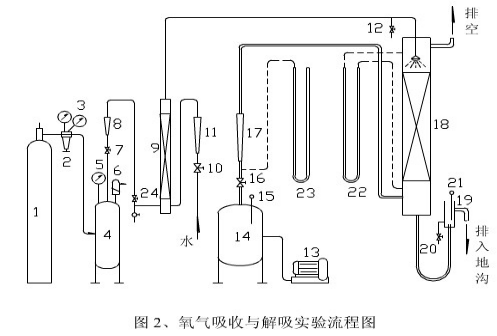

1.基本数据

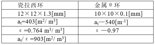

解吸塔径φ=0.1m,吸收塔径φ=0.032m,填料层高度0.8m(陶瓷拉西环、陶瓷波纹板、金属波纹网填料)和0.83m(金属θ环)。
表1   填料参数
2.实验流程
图2是氧气吸收解吸装置流程图。氧气由氧气钢瓶供给,经减压阀2进入氧气缓冲罐4,稳压0.03-0.04[MPa],为确保安全,缓冲罐上装有安全阀6,由阀7调节氧气流量,并经转子流量计8计量,进入吸收塔9,与水并流吸收。富氧水经管道在解吸塔的顶部喷淋。空气由风机13供给,经缓冲罐14,由阀16调节流量经转子流量计17计量,通入解吸塔,贫氧水从塔底经平衡罐19排出。自来水经调节阀10,由转子流量计17计量进入吸收塔。
由于气体流量与气体状态有关,所以每个气体流量计前均有表压计和温度计。空气流量前装有计前表压计23。为了测量填料层压降,解析塔装有压差计22。
在解析塔入口采出阀12,用于采集入口水样,出口水样在塔底排液平衡罐上采出阀20取样。两水样液相浓度由9070型测氧仪测得。
