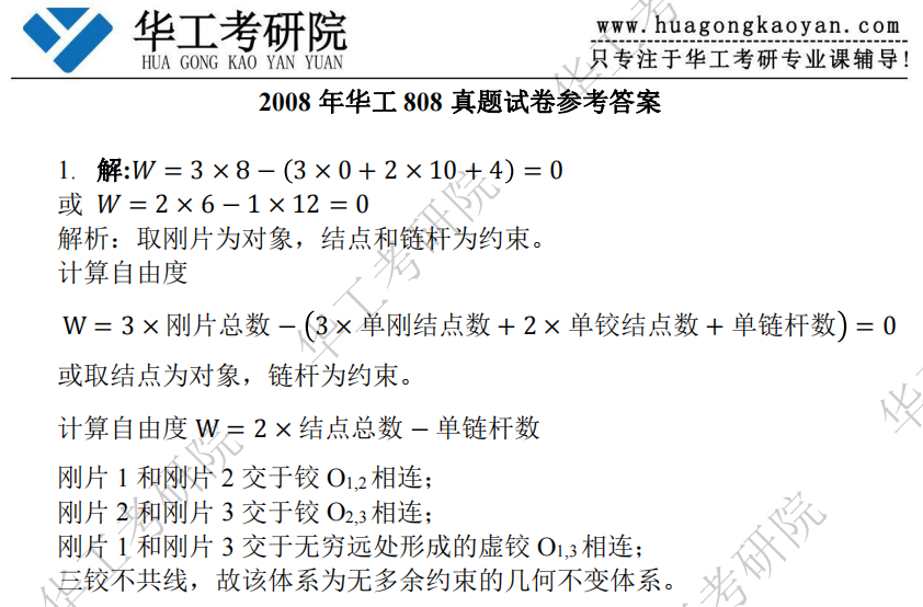

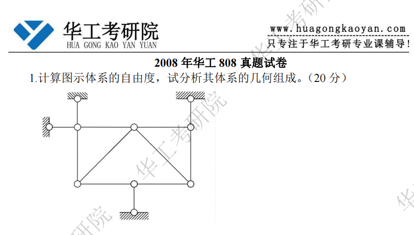

本题在理解的基础上,要多加练习,并且需要注重答题格式与步骤 ,以2008年华工几何构造分析真题为例,说明几何构造分析的答题格式。
结论:该体系为无多余约束(或有*个多余约束)的几何不变体系(或几何瞬变、几何可变体系)。本题难点在于快速找出两个或三个独立钢片并运用两钢片规则或三钢片规则。

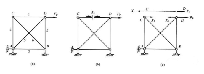

问题一
图(a)所示超静定桁架用力法求解,分别取图(b)、图(c)两种基本体系 ,图(b)为切开链杆CD,图(c)为撤去杆CD
解析:
1、对图(b),力法方程为81X +△,=0
方程的物理意义为基本体系中链杆1切口处相邻两截面相对轴向位移等于原结构相邻两截面的相对轴向位移(等于零)。
2、对图(c),力法方程为方程的物理意义为基本体系中C、D两点沿X1方向的相对线位移等于原结构中链杆CD的缩短量,等式右边其实我们可以这样理解,二力杆中的刚度当于胡克定律(△=F/k)中的K。
比较以上两种基本体系可以看到∶两者力法方程的形式和物理意义不同,柔度系数δ11和也不相同,δ11的计算包括CD杆的影响在内,则不包括CD杆影响在内。

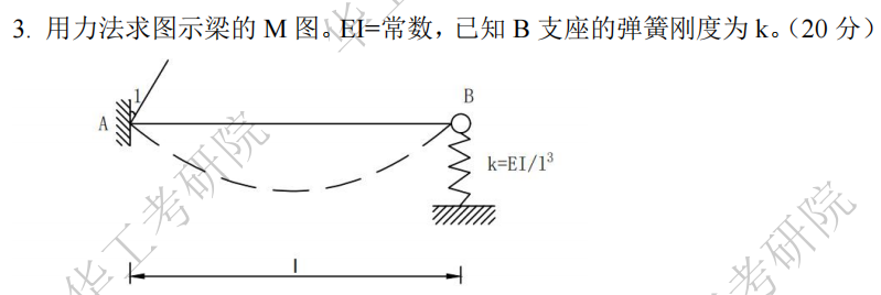

问题二
解析:我们在取基本结构的时候,可以选择悬臂梁,这时还可分为两种基本体系,第一种你可以切开弹簧,第二种撤掉弹簧,若选择切开弹簧,基本结构中有弹簧,求柔度系数和自由项时,应增加弹簧引起的位移,与刚刚分析的桁架结构的道理是一样的。

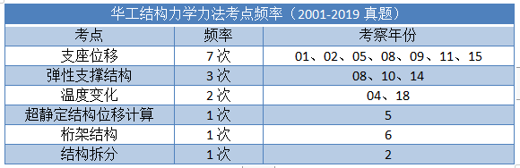

1、那么力法里面还有一个高频考点就是支座位移,华工结构力学很喜欢考这个点,在2001年-2019年力法的题目中考过7次,是一块很重要的内容。我们知道,静定结构在支座位移时的位移计算公式△=,但是到力法里面,我们首先要选取基本结构,不同的基本结构决定不同的力法方程,不同的系数。
2、提醒大家注意的一点,当我们所取的基本结构中不包含发生位移的支座时,支座位移不应当计入到柔度系数和自由项当中,而应该计入力法方程等式的右边。

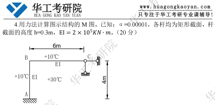

4、再分析温度变化,这个点在历年真题的力法中出现过两次,分别是2004年和2018年。该知识点本质上还是要回到第三章静定结构在温度变化作用下的位移计算,要对虚功原理及公式理解透彻并熟记,,=弯矩图的面积 ,=轴力图的面积,第一项对应弯曲虚变形功,第二项对应轴向虚变形功,而这都是实际变形和对应虚力的乘积。以2018年真题为例分析∶
问题三
解析:这题属于常规题,直接考察温度变化下的超静定结构弯矩图 ,只要你认真复习过这个知识点,这题并不难。但是由于温度变化在04年考过一次之后就没有再考过,所以18考研很多人没复习到这个点,一下子在考场上懵住了,而这一个题就占20分,对总分影响都很大,所以华工的真题真的要研究透,不放过每一道真题。
知识点
超静定结构的位移计算也属于书本上讲的篇幅不是很多 ,但很多考生考试的时候犯难的一个考点。因为超静定结构求位移如果用两个超静定结构的弯矩图图乘会很麻烦,计算量很大,相当于算两道力法题目再加上一个图乘法题目的计算量 ,而且超静定结构的弯矩图比静定结构弯矩图复杂 ,图乘起来计算量往往更大,很多时候一算就好久,而且往往还会算错。
但其实我们可以将图选取为静定结构,与原结构的Mp,图乘,这样会简单很多,但是很多考生对取什么样的静定结构把握不准,有的时候乱取,思路不清晰,对知识点的界定很模糊。这个要理解它,就得明白为什么可以用静定结构代替原结构与MP。
图乘,这是因为我们可以人为地将原超静定结构通过加荷载的方式等效为静定结构 ,我们选取的静定结构在我们施加了以荷载以后与超静定结构的Mp,图一样,实现了等效替换,至于我加了怎样的荷载,这个不用去考虑,二者等效,使得M图很容易就画出来了,而且弯矩图很简洁,这样再通过图乘就会很容易求出超静定结构的位移。
